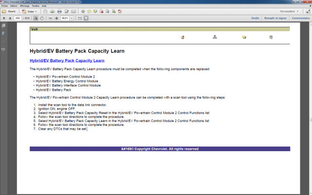

Par contre, j'ai trouvé ceci :
Un coup de Google Translate pour les non-anglophones comme moi.
Il est clair que je n'ai pas suivi cette procédure.Google a écrit :La procédure d'apprentissage de la capacité de la batterie hybride / EV doit être terminée lorsque les composants suivants sont remplacés:
• Module de commande du groupe motopropulseur hybride / EV 2
• Module de contrôle d’énergie de batterie hybride / EV
• Module de commande d'interface de batterie hybride / EV
• Batterie hybride / EV
La procédure d'apprentissage de la capacité du module de commande du groupe motopropulseur hybride / EV 2 peut être complétée à l'aide d'un outil d'analyse en procédant comme suit:
1. Installez l'outil d'analyse sur le connecteur de liaison de données.
2. Allumage en marche, moteur arrêté.
3. Sélectionnez Réinitialisation de la capacité de la batterie hybride / EV dans la liste Fonctions de contrôle du module de commande du groupe motopropulseur hybride / EV.
4. Suivez les instructions de l'outil d'analyse pour terminer la procédure.
5. Sélectionnez la capacité de la batterie hybride / EV dans la liste Fonctions de commande du module de commande du groupe motopropulseur hybride / EV 2.
6. Suivez les instructions de l'outil d'analyse pour terminer la procédure.
7. Supprimez tous les codes d'anomalie éventuellement définis.
Je vais ressortir GDS2 et voir ça de plus près...

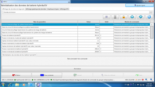

Re: Perte autonomie suite message "entretien du système de charge en haute tension" et reprogrammation en atelier
Effectivement, il y a bien une fonction de réinitialisation.
Le chemin est :
- Module de diagnostic
- Module de commande du groupe motopropulseur hybride 2
- Fonctions de configuration/réinitialisation
- Fonctions de réinitialisation
- Réinitialisation des données de batterie hybride/EV
Ma batterie sera chargée vers 19h.
Je fais un essai après : réinitialisation + apprentissage.
Cela veut dire 2 décharges batterie en conduite très ECO et 2 charges complètes.
Le chemin est :
