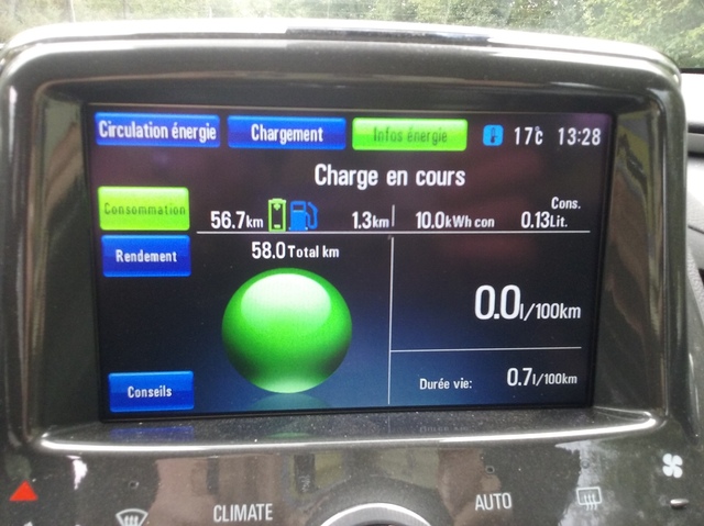

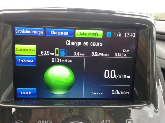

Essai aujourd'hui après ma con..rie d'hier :
Que 8.6 kWh mais quand même 61 km !!!
Mais une chose qui me rassure :
Ma capacité batterie est passée de 014A à 0173 et toujours selon la même formule de conversion, 0173 (371 en décimal) me donne 10.3 kWh; ce qui voudrait dire que l'apprentissage fonctionne et que je commence à revenir dans les clous !!!

Pour moi ce qui compte ce sont les 8.6 kWh ... Le kilométrage parcouru ça dépend de trop de paramètres (pour moiElectricien a écrit : dim. 29 sept. 2019, 21:31 Bon... j'ai peut-être crié avant d'avoir mal !![]()
Que 8.6 kWh mais quand même 61 km !!!![]()

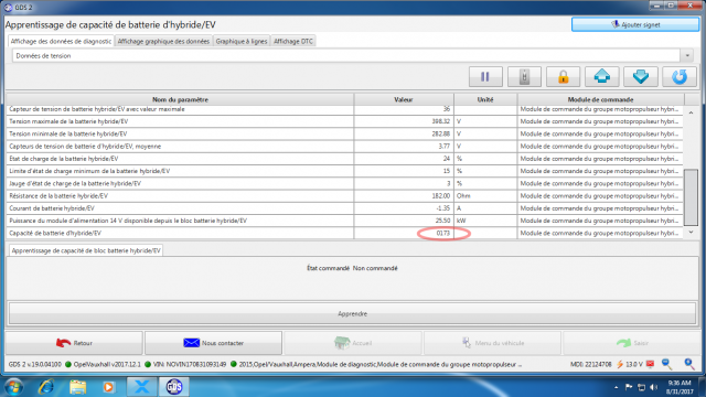

Au départ ma capacité était de 017B puis est passée à 014A après réinitialisation.
Après vidage batterie, elle était remontée à 0173 (ce qui me rassurais) !
Pour aujourd'hui, pas pu faire de test ECO mais voici ce que me dit GDS2 sur ma capacité batterie :
Si l'on s'en tient à la formule de conversion que j'utilise, 0186 (390 en décimal) me donne la valeur de 10.8 kWh...
Test ECO prévu demain pour confirmer cette augmentation !
Apparemment, ma procédure fonctionne mais attendez mon retour de demain et mon tuto avant de faire quoi que ce soit...
