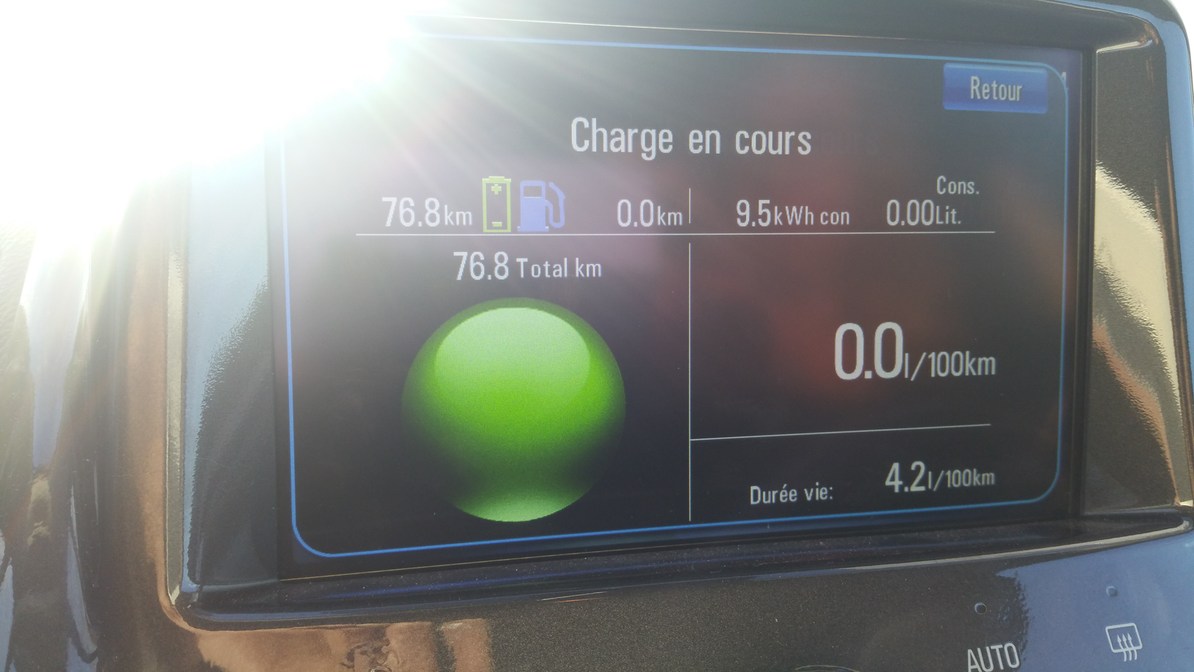

Je savais que je le ferais au retour ;)
Par contre il ne me restait qu'1km d'autonomie :pray: et regardez encore, seulement 9.5kWh pour la batterie :evil: :evil: :evil:
ça va faire sa 4e décharge complète d'affilée, j'espère que cette fois elle sera ré-étalonnée car ça m'agace sérieusement (et m'inquiète).
Sinon ils m'ont donc changé la pièce dont je leur avais parlé, @tofelec je sais que ça t'intéresse, c'était donc une pompe à l'arrière du véhicule, celle ci: http://parts.rydellchev.com/p/Chevrolet ... 65478.html
Et par précaution ils décidé aussi de changer l'électrovanne qui commande le truc, selon lui car si elle lâche quelque temps après ça aurait été dommage (j'aime bien ce principe de précaution). Évidemment 0€ de ma poche.
Pourvu que je ne revois pas ce voyant moteur de sitôt!
