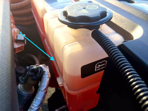

Je viens de vérifier le niveau du liquide de refroidissement de la batterie haute tension:
Il y a une ligne noire vers l'arrière (montré par la flèche), à la hauteur de l'arrête du récipient, si c'est le niveau minimum, le niveau devrait être OK?
Votre avis? L'histoire de supprimer une cause possible.

On en avait déjà parlé ici.
Le niveau de liquide doit être au-dessus du niveau indiqué par la flèche, correspondant au dessus du joint du réservoir.
(Ignorer le niveau indiqué par un trait sur le réservoir)
Oops
, Ok merci Kratus, donc déjà un point d'écarté ... ce n'est pas le niveau de liquide de refroidissement.

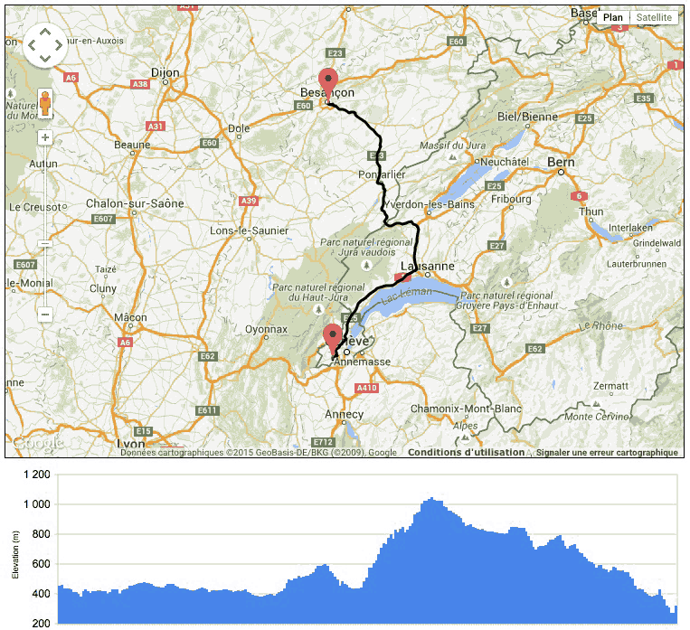

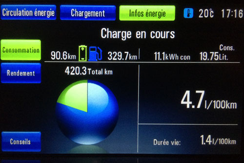

Samedi, petite balade pour visiter la Citadelle de Besançon. Parti très tôt (6h30) et fait 190 km pour rejoindre la Citadelle. Parcours mixte. 100 km d'autoroute, et le reste un mélange de traversée de village, de route, et de voies rapides. Le tout fait aux limitations. Le parcours est assez vallonné. J'ai mixé un peut tout les modes. Electrique au début, puis maintenir sur l'autoroute, les montées en électrique. Au retour, j'ai fait quelques essais du mode montage pour recharger un peu la batterie. Le mode montagne, au niveau bruit, est supportable sur le plat et à pas trop grande vitesse, mais ça recharge. Ca m'a permis de refaire la montée (passage au travers du jura) tout en électrique (Depuis Pontarlier, jusqu'à Orbe).
Voici le parcours:
Et le résultat est tout à fait acceptable:
Je ne suis pas certain que je continuerai à utiliser le mode montagne. Utiliser de l'essence pour recharger, bof, à moins d'être vraiment obligé (grosse côte sur le trajet). Je préfère utiliser les km à disposition, en commutant simplement du mode maintenir au mode normal. A choisir, j'aime mieux entendre plus longtemps le moteur, que d'entendre le moteur monté plus haut en régime. Mais ça reste une solution "acceptable" si on veut gagner quelques km en électrique.
