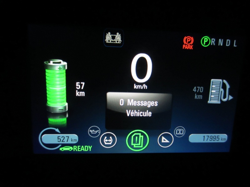

Avec seulement 700km effectués depuis l'achat, rien ne bouge et c'est normal.
Il faudra faire plusieurs milliers de km sur batterie pour voir descendre la moyenne progressivement comme l'explique Pao car tu pars d'assez haut.
Et chaque fois que le thermique fonctionnera, çà remontera...
