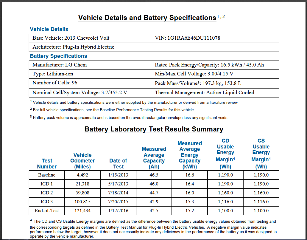

Je suis attentif au fil de discussion.
J'ai trouvé ceci :
https://roulezelectrique.com/evaluation ... tery_test/
J'ai trouvé ceci :
- Messages : 8869
Re: Perte autonomie suite message "entretien du système de charge en haute tension" et reprogrammation en atelier
Intéressant, mais c'est déjà ancien et ne concerne pas la perte suite aux mises à jour.
