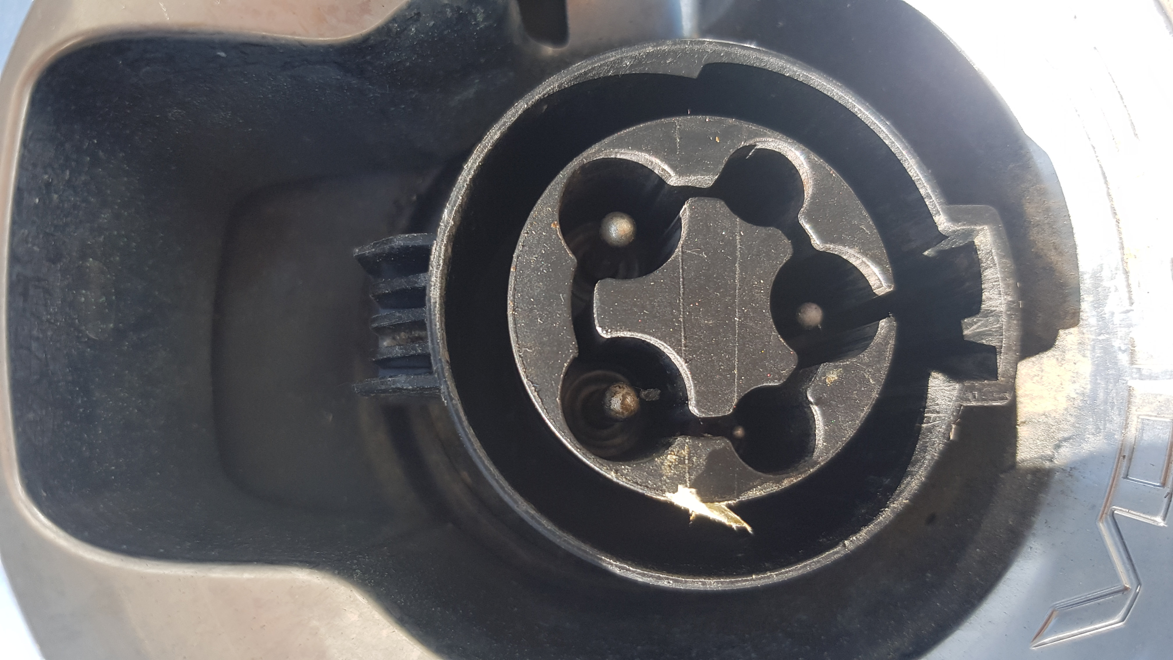

Bonjour à tous,
A mon tour d'avoir le même souci, c'est fous pendant mes vacance j'ai lu vos message et maintenant je tombe dans le même problème!
Le 19/08 au retour de vacance après 20 jours sous le soleil à une charge de 45km je branche la belle pour faire le plein et là surprise! "Entretien du système de haute tension"!
=> reset via débranchement de la Batterie V12 : pas d'amélioration
=> ODB2 erreur P1E00 alors je procède au erase : et tout va bien!
Je fait plusieurs trajets depuis quelques charge je pense que je suis à 8? et là je branche même message sauf que maintenant j'ai 3 erreurs : P1E00, P1F0E et P1FFF , je tente de les supprimer, mais seule la P1E00 est supprimée les deux autres restent ainsi que le message sur le tableau de bord.
Dans un premier temps j'ai vérifié si inversion de phase et neutre, ce n'est pas cela. Je regarde le niveau de liquide et il me semble pas très haut. D'autre part j'ai vu que une des pin du branchement est oxydé. Ci-jointes les photos, que pensez vous?
https://zupimages.net/up/19/34/lya4.jpg
https://zupimages.net/up/19/34/vg7v.jpg
https://zupimages.net/up/19/34/5rfc.jpg
Je vais faite quelques km pour vider la batterie..à suivre
