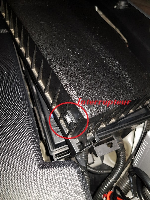

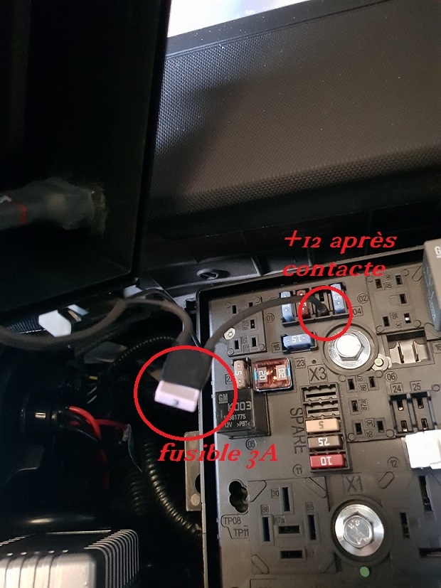

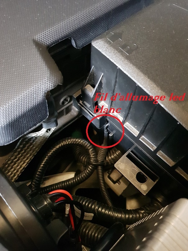

Pour les switchback, il y a trois fils le + et le - pour les clignos jusque là rien d'anormal et un plus pour alimenter les leds blanche, le - est commun.
sur nos ampera au niveau des ampoules de clignos il y a trois fils qui arrivent, au départ je me suis dit, super vu qu'aux Etats unis il me semble que les clignos sont en permanence allumé, le cablage est toujours là, le fils n'est juste pas raccorder sur l'embase de l'ampoule. Mais en testant ce fils je n'ai pas eu réussi a obtenir une tension. Je pense que ce fil est installé au montage puis pour nos version il n'est pas alimenté.
Je me suis donc repris au plus simple dans la boite a fusible sur un + après contacte inutilisé et ensuite j'ai monté un fusible de 3A sur cette ligne puis un interrupteur sur l'extérieur de la boite qui me permet de soit me servir des clignos seul ou avec l'option feux de jour.
