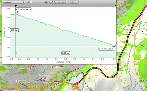

Gavzel a écrit :Je rajouterai aussi que la descente doit être supérieure à 6% de pente et durée au moins 1 km pour que la régénération soit vraiment significative.
Oui, c'est un très bon ordre de grandeur.
Plus la vitesse est grande plus la pente doit être forte. Sur l'autoroute vers Châtel-saint-Denis, il y a un tronçon d'autoroute de 5.4 km avec une pente moyenne de 6% (le toboggan).
Ce tronçon est limité à 100 km/h, on arrive récupérer 1 kWh pendant la descente.
On arrive aussi récupérer environ 1 kWh dans un descente d'un col avec une pente de 4.5% sur une distance de 15 km.
