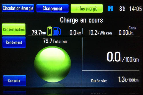

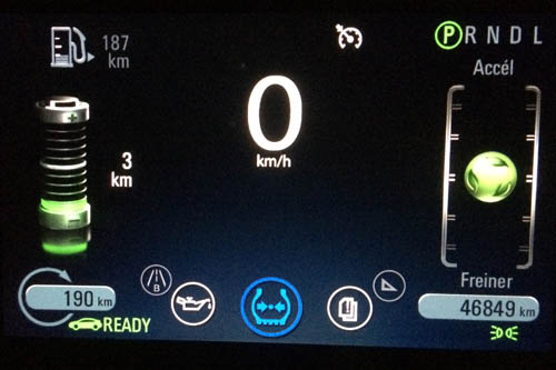

Petite stat d'hiver (clément):
2x 40 km sans une goutte d'essence ...
En plus il me restait au moins .... 3 km ;-)
Pas trop mal pour une température de 8 degrés.
