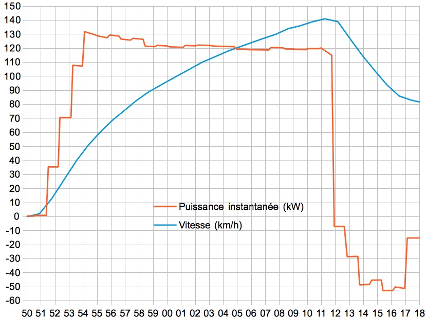

Lexiflo a écrit :Ah oui dis nous s'il y a bien 110 Kw :D
Départ arrêté, pied au planché, jusqu'è 140 km/h réel (pas pu continuer ;) )
Ca pousse plutôt fort! 0-140 km/h réel en 20 secondes. (0-100 km/h en 10 secondes).
Puissance dissipée à la sortie de la batterie entre 120 et 130 kW! (378 Volts et 342 Ampères).
A suivit un fort freinage! Avec 53 kW en recharge.
Ouuaaa ça décoiffe!
Merci PAO ;)
Messages : 2833
130 kW pour une voiture qui est censée en faire 111 ?
Enfin j'aime bien qu'un constructeur nous mente dans ce sens là :D
C'est 130 kW au niveau de la batterie. A ces puissances, il doit avoir pas mal de perte dans les convertisseurs de tension/courant et dans les câbles. Il doit sûrement rester que 110 kW dans le moteur électrique.
pao a écrit :C'est 130 kW au niveau de la batterie. A ces puissances, il doit avoir pas mal de perte dans les convertisseurs de tension/courant et dans les câbles. Il doit sûrement rester que 110 kW dans le moteur électrique.
Donc, difficile de savoir s'il y a bien 110 kWh... Mais on dirait bien que oui.
Ça serait une VW, je me poserais la question, mais GM n'a pas du tricher sur ce point :-). Le prochain coup que je peut essayer, j'ajouterai les infos de puissance des moteurs.

Comme j'avais un peu temps à perdre j'ai mis les données de vitesse dans un tableur, et je ne trouve que 62kW en moyenne, mais avec une pointe à 87kW au secondes 5 à 8 du parcours.
J'ai approximé la courbe de vitesse dans excel sur la base de la courbe publiée . J'ai calculé la distance en assumant que sur 1 seconde l'accélération est linéaire.
A près j'ai pu me tromper à plein d'endroits, mais j'ai pris un poids de 1732kg pour la voiture et un sCx de 0,52. Et je trouve une distance parcourue entre 0 et 140km/h de 518m.
C'est étonnant. J'avais le pied vraiment au planché.
Pour la distance j'ai du faire effectivement un peu moins de 600 mètres.
PegalRI2
Messages : 57
Inscription : sam. 12 juil. 2014, 20:52
Message par PegalRI2 »
Voila ce que j'ai calculé :
En haut à gauche les valeurs moyennes sur l'ensemble du trajet. Le tableau de droite le détail des vitesse à chauqe seconde (W = P sur 1s)
Messages : 2833
PegalRI2 a écrit :... avec une pointe à 87kW au secondes 5 à 8 du parcours.
C'est la puissance totale de la voiture en mouvement, donc la puissance des forces du moteur + des forces de frottement + des forces aérodynamiques ... et les 2 dernières ne vont pas dans le même sens.
