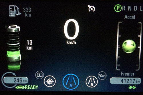

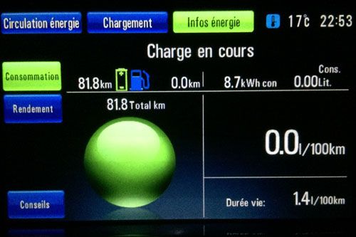

Bon... pour reprendre un peu l'habitude de la conduite super éco ...
8.7 kWh pour 81.8 km ... 10.64 kWh / 100 km ... potentiellement 95 km d'autonomie.
Il me restait effectivement 13 km!
Ca fait du bien :) :D :ampera:
Super ! Mais comment tu fais pour avoir 17°C seulement ? Même ce soir, il fait encore 27°C. Aujourd'hui, nous avons eu 39°C. Aussi avec la clim en Eco, je n'arrive pas à dépasser 86 km pour 10,2 KWh.
A l'allez, c'était la clim (sur ECO) et environ 30 degrés sur la route. Ensuite il y a eu un bel orage et au retour la route était mouillée et température à 17 degrés.
Je vais très bien dormir .... De la fraicheur ... Yessssss!
