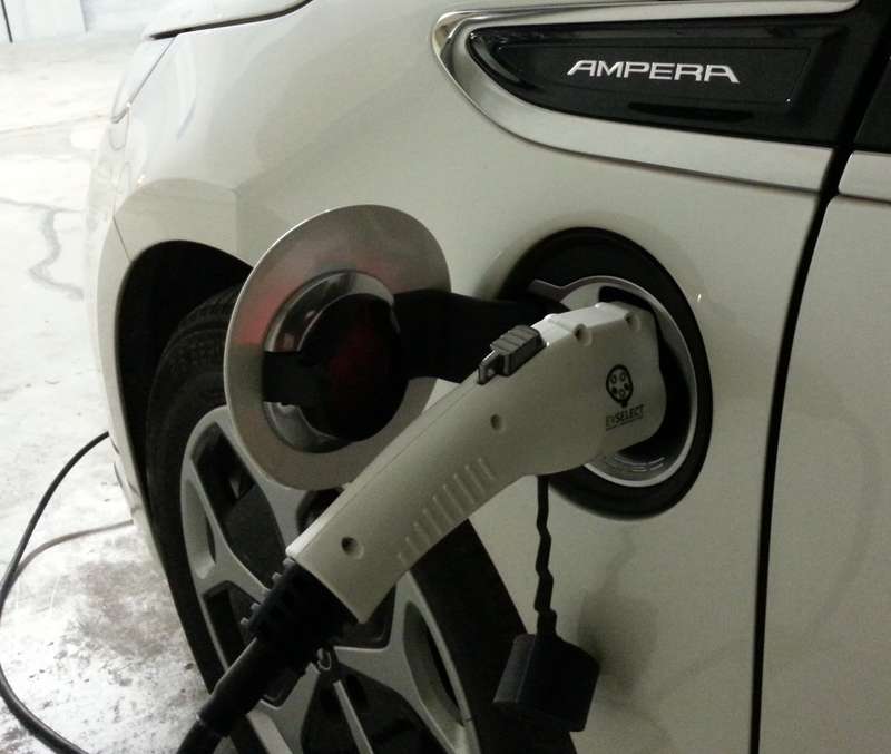

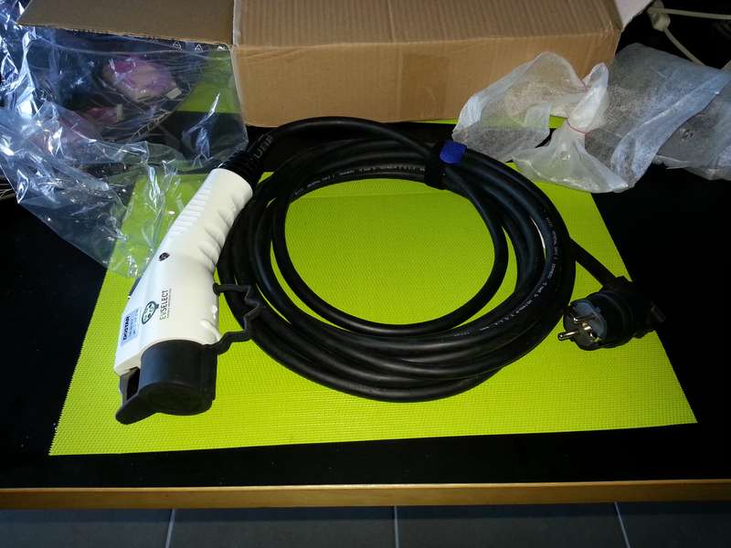

J'ai reçu mon câble EV Select ce matin. J'ai donc pris la version 16A avec prise domestique coudée.
Petite surprise dans la boite : pas de manuel, il faut le télécharger en pdf sur le site du fabricant, et il n'est accessible que dans la rubrique privée "mon compte" après l'achat. (il n'est pas disponible directement sur la page publique du produit).
L'ensemble semble être fabriqué avec des matériaux de qualité, même le capuchon de protection pour la prise J1772 est agréable au toucher.

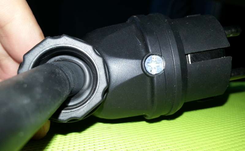

La prise coudée semble être une simple coque en plastique ajoutée sur la prise normale droite, ce n'est donc pas une prise coudée dédiée avec le câble qui part directement à 90°.
IMG_20140715_090651
Sur la poignée, pas d'éclairage accessoire intégré, une diode de couleur apparaît sur le côté gauche, et protégée par un anneau métallique (pour éviter que la diode ne frotte contre le sol lorsque la prise est posée par terre).
Un point vraiment agréable : une fois le câble déroulé, la prise domestique est légère.... c'est vraiment agréable par rapport au câble Opel et son énorme enrouleur en plastique qui pendouille. Ma prise murale va apprécier.
Au branchement sur la prise domestique, la diode latérale clignotte en vert, indiquant que la prise est prête.
Par défaut le câble est automatiquement configuré pour permettre la puissance maximale (16A). Pour changer l'ampérage il faut maintenir appuyé sur le bouton de déverrouillage pendant plusieurs secondes (c'est assez long quand on le fait), la diode verte arrête de clignotter, puis commence à clignotter lentement en rouge, plus il y a de clignottements, plus on sélectionne un ampérage élevé.
Sur la version 16A, on compte 1 clignottement par ampère, donc pour choisir 6A il faut attendre 6 clignottements avant de relâcher, pour 10A 10 clignottements etc...
Pour info sur la version 32A, le compte est doublé : 1 clignottement pour 2 ampères.

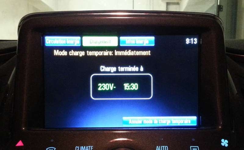

Seul bémol, une fois branché, je n'ai aucun retour d'information sur l'ampérage sélectionné, ni sur le câble ni dans la voiture.
Vu l'heure estimée de fin de charge, je crois que j'ai bien sélectionné 10A mais... rien de sûr.
Je n'ai pas de Wattmètre à la prise mais mon compteur général indique 10A (rien d'autre qui semble allumé dans l'appartement donc je pense que ça colle).
Je vous tiendrai au courant de mon ressenti à long terme.
