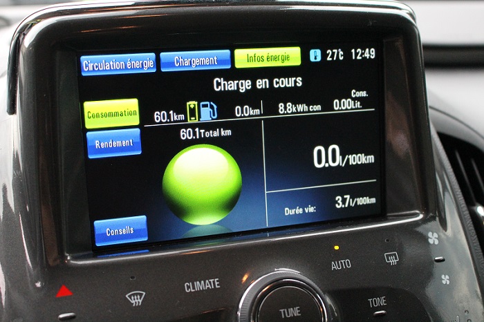

Bonjour a tous.
J'ai une question, voir une inquiétude concernant ma batterie HT par rapport a ce résultat.
Voila mes "stats" avant recharge aujourd'hui, je suis rentré "tout juste" . Tellement juste que pendant la manœuvre pour rentrer chez moi, le logo de la batterie a disparu au profit de celui du reservoir a coco. J'ai ouvert les fenêtres pour écouter pendant les 30 secondes ou j'ai reculé mais le moteur n'a pas eu a démarrer.
La consommation électrique affichée ne devrait elle pas s'approcher plus des 10Kw ?
Pour info j'ai fait plus de km sur une durée plus longue (chargé depuis 17 heures hier), répartit sur de plus nombreux petit trajet, plus de déclivité, essuie glace et feux allumés (il fait sombre et il pleut )... est-ce que ceci explique cela ?
Re: Moi, Wallace, Amperiste depuis 3 heures et des poussière
À priori rien d'anormal. Si tu refais un ou deux cycles complets de charge et décharge complète, tout devrait rentrer dans l'ordre.
Généralement, c'est juste une divergence de calibration du système qui estime le niveau de charge de la batterie.
Certains ont obtenu un réétalonnage correct en procédant comme suit :
- vider complètement la batterie
- laisser la voiture dans cet état pendant plusieurs heures
- recharger entièrement
- vider à nouveau entièrement la batterie
On en a parlé ici :
