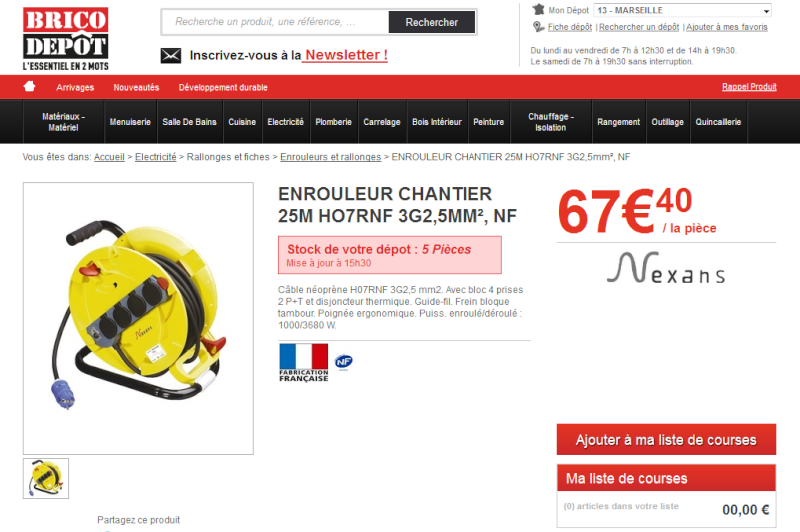

Voilà et pour en terminer, la solution de recharger dans mon garage avec un compteur individuel est abandonné, trop de contraintes, entre les exigences d'EDF et du Syndic de ma "copropriété" sans parler du cout rendent l'opération non rentable :handgestures-thumbdown:
J'ai donc "opté" pour la facilité, j'ai acheté une "bonne" rallonge:
De ce fait, coté jardin, je viens de charger ma Titine en 10A et sans souci, le point "gênant" c'est qu'elle est pendant quelques heures sur le parking de la copro. risquant d'éventuels coup de portière (ou autres) :handgestures-thumbdown:
Voilà, problèmes de recharge terminé pour moi :dance:

Message par Pizzabad »
J'ai pu tester cette rallonge pour mes essais de Leaf et Ampera cet été. Le disjoncteur thermique est très sensible, si bien que, en plein été, j'étais obligé de mettre l'enrouleur vraiment bien à l'ombre quand il faisait chaud... Penses-y cet été ;-)
Re: Recharge impossible
Salut et merci pour le conseil :handgestures-thumbup:
