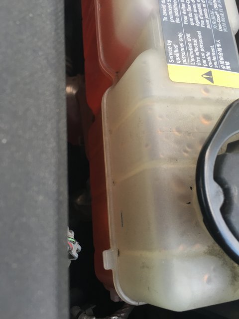

Allez ! à mon tour ! le message apparait depuis ce matin. Tard dans la nuit, la charge a essayé de se faire, sans succès ! ce matin, ce fabuleux message est apparu !
par contre, ça fait longtemps qu'à la 'mise sous tension', la voiture ronronne pendant 10 secondes (comme une pompe d'amorçage) et s'arrête !
J'ai controlé le niveau de DEXCOOL : il est quand même un peu bas (voiture en pente, mais quand même) ! Je pense rééquilibrer le niveau dans un premier temps, avant d'aller me faire 'plumer' par OPEL :mrgreen:
Ceci dit, le DEXCOOL n'étant pas donné et pas dispo en un claquement de doigts, je pensais réajuster avec ça : https://www.norauto.fr/p/liquide-de-ref ... 80045.html
Par contre, est-ce miscible ?

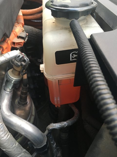

Ok, merci Tofelec, c'est bien ce que je pensais ! Parait-il que ça peut aussi faire de la 'boue' ! Euh, il en manque, quand même, je n'ai pas encore testé sur le plat, mais déjà, avec le niveau de l'autre compartiment, on a une sacré différence, look :
