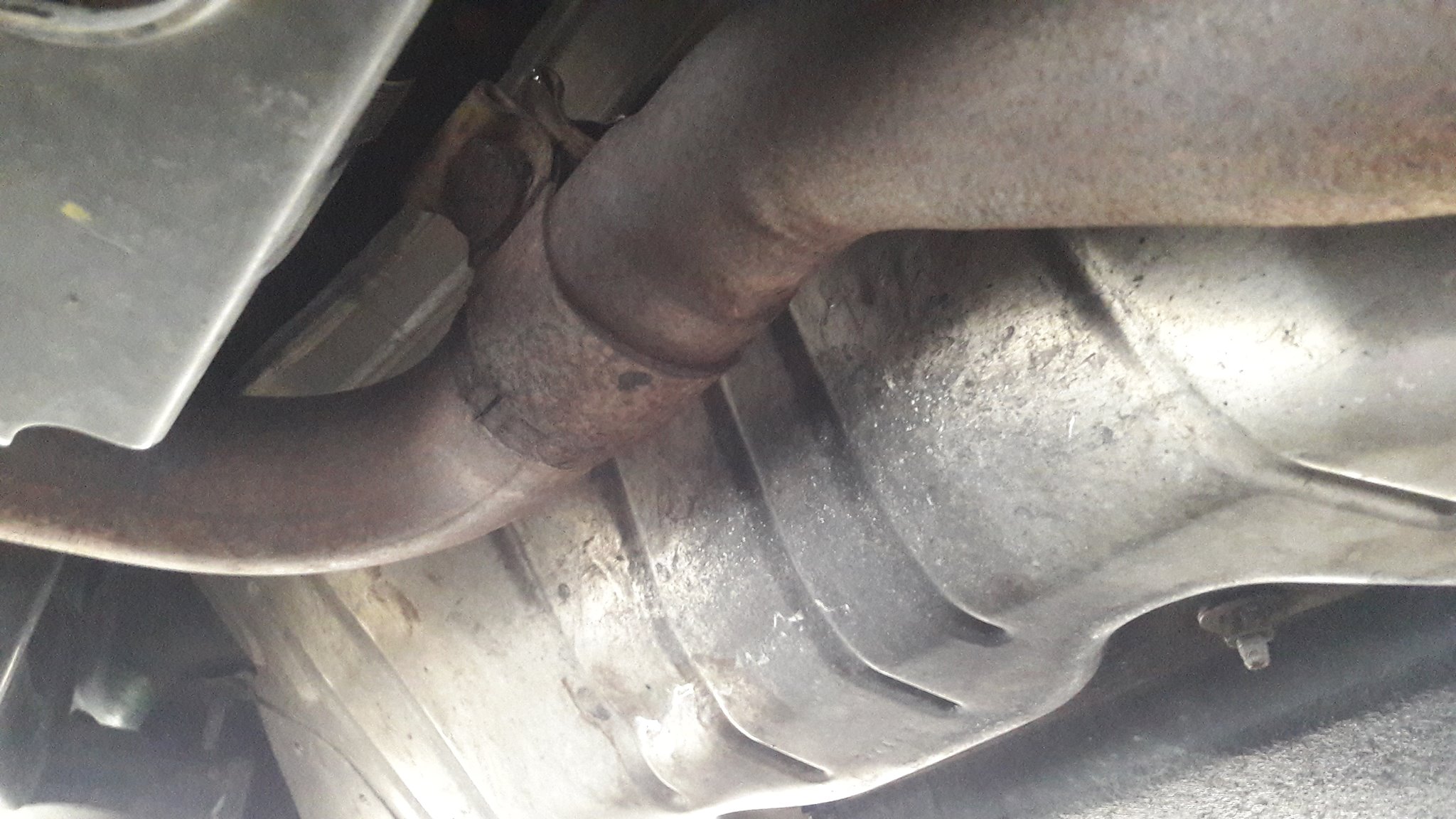

Certains ont suivi mes petites mésaventures(mais grosse facture) pour l'entretien des 5 ans de ma belle.
J'oublierais facilement ces déboires si, après être rentré de Genève lundi dernier au rex, je n'avais pas trouvé le moteur bruyant lors des montées en régime
Cela semblait s'estomper un peu au fil des kilométres et j'avais mis ça sur le compte d'une huile neuve.
Tout content de retrouver mon système de charge, je n'avais pas relancé le thermique avant cette nuit. Quand le moteur a démarré, ma femme qui était sur le point de s'endormir s'est réveillé, inquiète.
Le bruit de démarrage a froid est carrément étrange, rauque. Quand le moteur monte en régime, il fait beaucoup de bruit, puis semble a peu près normal quand il se stabilise.
Ça ressemble beaucoup a un soucis avec le pot d'échappement.
C'est a dire qu'une voiture qui ne tournait qu'avec son REX depuis une semaine avant son arrivée au garage, sans aucun soucis et avec très peu de bruit, ressort d'une visite a 1500euros avec un rex vibrant et bruyant... :(
Évidement, comme de bien entendu, je suis sensé partir en vacances a 400km demain matin...
Re: Moi, Wallace, Amperiste depuis 3 heures et des poussière
Ils ont oublié de remettre le bouchon après la vidange ?
Wallace ,tu as ouvert le capot moteur pour voir si le bouchon du haut est bien présent?
Si oui le niveau d'huile est bon?
Messages : 522
Inscription : dim. 19 juin 2016, 13:47
Localisation : En Berjallie !
Message par Wallace »
C'est le pot d’échappement.
Il est visiblement percé sous une patte de fixation où il doit frotter. Le bruit diminue nettement a chaud et a régime stabilisé.
Vu les projections sur l’écran thermique derrière cette patte, cela doit faire un petit moment que du gaz sort par là.
L'ensemble de la ligne est pas mal rouillé en surface. Je dois descendre vers Toulon ce matin pour une petite semaine de vacances. J'essaierais déjà là bas de faire une réparation .
