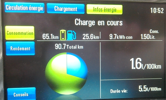

Un peu d'amélioration au niveau des conso:
Bon, c'est pas terrible, mais avec 3 beaux et un très gros bébé, c'est pas trop mal, vous noterez au passage que la "durée de vie" s'améliore 5,5l/100 au lieu de 5,6l/100 (5,7 lors de l'achat)

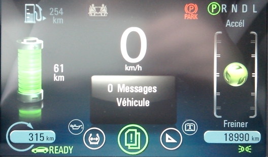

Ça y est j'ai passé les 60km d'autonomie prévu:
...c'est en bonne voie
