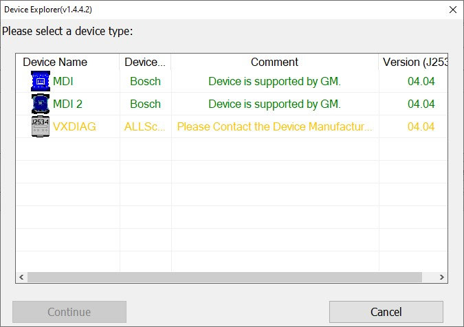

Si la VCX Nano est bien connectée à l'ordinateur par USB et sur la prise OBD2 de la voiture (j'ai eu des problèmes de ce type au cours de mes précédents essais) la voiture est bien identifiée et la suite se déroule sans difficulté. C'est même plus simple que décrit par Blaster car à la fin de la première programmation (le K114B module) il n'y a pas besoin de couper le contact et d'attendre 30s ; il suffit de cliquer sur "Nouveau" et de choisir le deuxième module (K16).
J'était surpris de découvrir que l'obligatoire Internet Explorer est encore présent dans Windows 10. Avant de commencer j'ai téléchargé la dernière version de VCX Manager (dans AllScanner cliquez sur VCX Cloud). J'ai utilisé mon PC Portable 64-bits Windows 10 avec Java 8 update 45 qui, me semble t-il, est proposé en téléchargement au début de l'opération.
